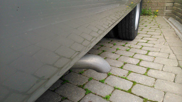

Aika edessä näissä 2006.5 mallisarjan vehkeissäkin tuo ulostulo.
Tehtaan jäljitä putkessa ~30cm putkenpää/jatko, joka näytti nokikoloa suoraan sivulle..
Liki 8v tuli sitä kateltua.. tuli kaiken lisäksi liikaa kurkistamaan - nykäsin mäkeen (piiloon) ja laiton 45o mutkan tilalle sopivasti rälläköiden..
Paremmman näköinen kuin orkkis  :P
    Tuo korvike osa oli himpan lyhempi ja pää taitettu alaspäin, ei tule oikeestaan juurikaan helmasta ulos.
    Nykyään pakarin voi kääntää heti auton keskellä olevan änärin jälkeen lyhyellä käyrällä (motonet 10e) vinosti alas ja sivulle. Tyyris on rakentaa pitkä pätkä sivulle.
    Ei ole mahdollista tässä, pakko olla akselinylityspätkä vähintään että kardaanin pääsee ohittamaan ja menee askarteluksi. Kardaani kulkee ensin samassa linjassa kun pakoputki, pakko kiertää yläkautta jostain kohdalta kun on kolmiosanen kardaani niin kulkee pitkästi just pahalla korkeudella.
