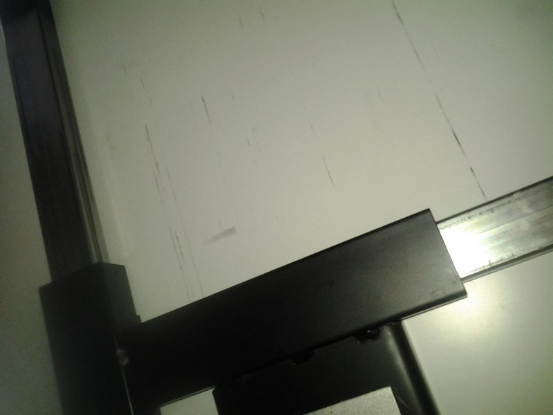

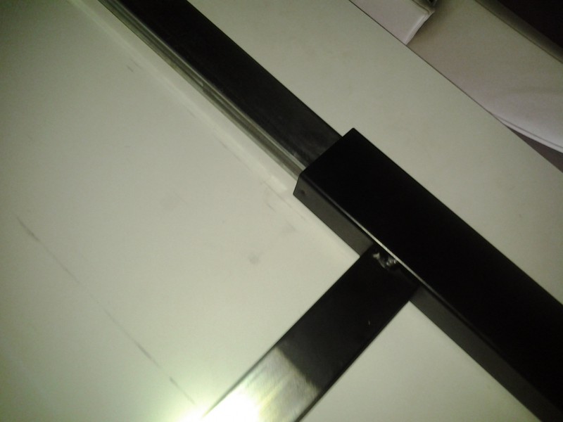

Kahta mittaa neliöpalkkia eli toinen toisen sisään menevää, muttama mutteri, pari pulttia ja seppä.
Se seppähän sinulla jo on ja varmaa pultit ja mutterikin löytyy. neliöpalkit niistä en tiedä ja kilikalipullomaalia .

Alkuperäinen eli tuli uuden matkamökin vakiovarustuksena.
Mutta jos tuohon haluaa vielä korkeus säädön niin tonni ei piisaa. ;)
Ja miksi tehdä monimutkainen paljon vika kohteita oleva, kun yksinkertainen kykenee samaan.
Eli pöytää voi liikuttaa portaattomasti eteen-taakse ja sivu suunnissa.

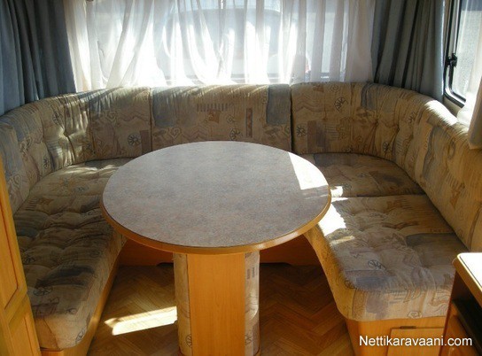

En ole tehnyt. Mutta vaunupurkaamoilta kannattaa kysellä aluksi. Lapualla on ainakin sellainen.
Aika helppo on tehdä puusta samanlainen kuin vm 1998-2007 vm lmc pöydänjalka on.
Se neliö joka kaatuu pöydän alle saranalla ja jää sängyn korkeudelle kun on kyljellään ja pystyssä normaalin pöydän korkeus. Todella yksinkertainen.
Eli Kukkapylväs.
http://www.trilla.fi/palvelukeskus/pages/fi/aukioloajat-ja-palvelut/tuotteet.php?tuote_id=5016&nimi=Kukkapylv%C3%A4s
Pitää katsoa löytyykö nettikaravaanista kuvaa
Tuossa kuva 8
http://www.nettikaravaani.com/lmc/520/1443259#

Mutta tuota vakiopatenttia ei sivusuunnassa liuùteta eri paikkaan. Se kai käsittääkseni on homman juju. Noita alastaittuvia on kai joka paikassa?
