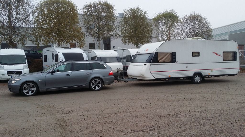

Käytin vaunun viikolla Helsinki Caravanissa tavaraluukun fiksauksessa, jonka huomasin Juva Campingilla syyslomareissulla olevan märkä, vanerin pinta kuoriutui pois.. Samalla reissulla ihmettelin kun wc:n lattia oli märkä ja pelkäsin kattoluukun vuotaneen. Hietajärvellä ehdin tutkia vuodon lähdettä ja se olikin onneksi vain suihkuletku, joka vuoti lokasuojan päälle ja siitä kasteli lattian. Nämä fiksattu, vielä pitäisi perehtyä jännitehumppaan ja radion kuuntelun mahdottomaksi tekevään lataushuminaan.
Hienosti tuli s10 bemarin perässä, em. vauhdeissa tuntui kuitenkin haluavan heijaavan mutta ei mitenkään hallintakykyä vievästi. Täytyy vielä kokeilla talvirenkaat alla, mikäli ei ole renkaistakaan kiinni niin täytyy harkita kitkavetopäätä, jotta Volvollakin voi vetää ilman että rattia täytyy puristaa rystyset valkoisena.
Lastaus/tasapainotus (riittävä aisapaino ja raskain matkatavara akselin kohdalle) ensin kodalleen ja sitten auton renkaat (taitaakin olla matala profiilit niin voi olla ettei auton renkaissa ongelma) niin tuskin tarvit kitkavetopäätä. Mulla korjautui auton renkaiden vaihdolla jäykempi kylkisiin edellisessä autossa ja muissa ei ole ongelmaa ollutkaan.
Oma kokemus solifereista on sen suuntainen, että kannattaa lastata vaunu reilusti etupainoiseksi.
Aisalle niin paljon painoa, että juuri ja juuri jaksaa nostaa, lastaus etupainoiseksi vaikuttaa Soliferin heijaamiseen yllättävän positiivisesti.
