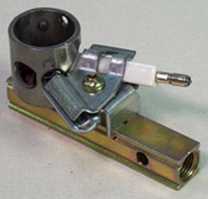

Eli meidän 2008 Adrian Dometic ei jäähdy enää kaasulla kovin tehokkaasti. Liekki näyttää pienentyneen. Lienee siis huollon/puhdistuksen tarpeessa. Onko jossain kuvallista ohjetta mitä tuosta täytyy puhdistaa? Vai täytyykö käydä liikkees? Sähköllä toimii moitteetta.

Suutin on liitoskohdan vieressä siinä putkiliitoksen jälkeen. Paineilma yleensä auttaa. Helppo avata ja puhaltaa phtaaksi.
Suutin ei kestä mekaanista hankaamista ja suuttimen reiät todella pieniä:
Ja se on sellainen ohut pellinpala juntturin ja poltinrungon välissä tuossa mallissa.

Tuon vaihtaa sinne putkiliittimen alle ja puhaltelee karstat ja ruosteet pois polttimesta niin jovain kylmenee kaasulla taas .

Jos ei akuutti hätä ole päällä, niin käytä huollossa. Ammattimiehet laittaa uuden suuttimen ja tarvittaessa palopesän, ei töineen ja osineen varmaankaan maksa edes 100ekua. Itselle nuo keväällä tehtiin ja 60e oli töineen, ja on sitten oikeat osat ja oikein kasattu. Thumb Mikäli et huoltoon kerkiä niin ritilät seinästä irti ja puhallusta paineilmalla, itse en rupeisi mitään kaasulaitteiston osia irrottelemaan. 8)

Itse olin ainakin tyytyväinen maksamalla alkusyksystä alle satasen kun kaveri tappeli ahtaassa välissä olevan polttimen kanssa parituntia ja jääkaappi on ollut kyllä kylymä sen jälkeen.
