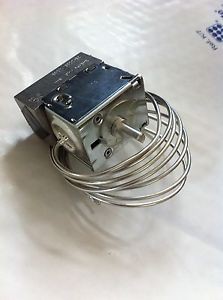

Kun sinulla on paneli irti voitele esim. teflon sprayllä kaasupuolen "säätölevyn" tausta. Tuo on epäkesko ja siirtää vieressä olevaa tappia joka ohjaa sitten termostaattia. Levyn tausta alkaa takertelemaan ja liikkuu jäykästi kun se hankaa sen takana olevaan koteloon ja lopulta irtoaa tapista johon kiinitetty ja säätäminen loppuu siihen.
Vaikea selittää mutta ymmärrät kun näet rakenteen

Tuosta termostaatista en löytänyt isompaa kuvaa. Näet kuitenkin sen akselin pohjalla olevan levyn ja myös tapin jota tuo siirtää

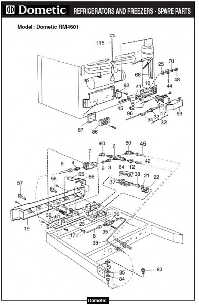

Tietääkö kukaan, miten saa yläreunan suojalevyn irti? Vai pitääkö koko kaappi irrottaa ja siirtää ulos?
Tämän näköinen mulla on tuo paneli
Noiden kahden kiertonupin alla on ristipääruuvit. Nupit lähtee vetämällä. Uutena lähti ihan sormin, mutta toisella kerralla kärkipihdit/leatherman oli apuna - taisin painaa turhan tiukkaan aiemmin..
Dometicin -dealerin sivuilta löytyy varaosakuvat eri malleihin. Tuossa omastani..

Kiitos. Tuon näköinen se on minunkin kaappini. Huomenna tutustumaan tarkemmin.
