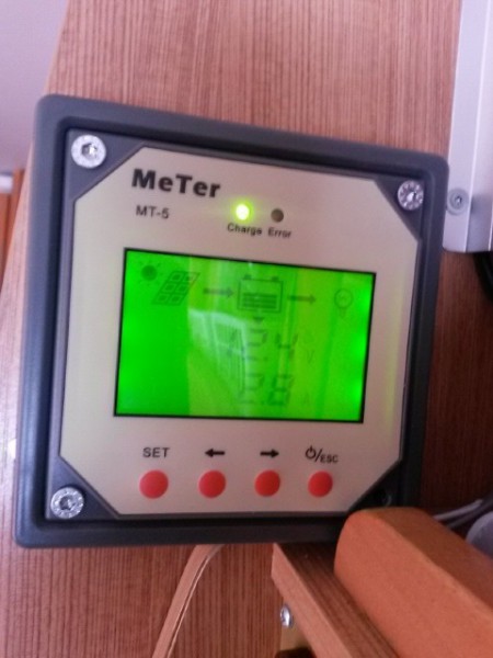

Nyt ei jouda illalla vaunulle mutta tuossa on 13:30 otettua kuvaa.
Kuormitettuna jääkaapilla.

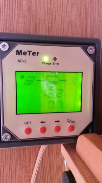

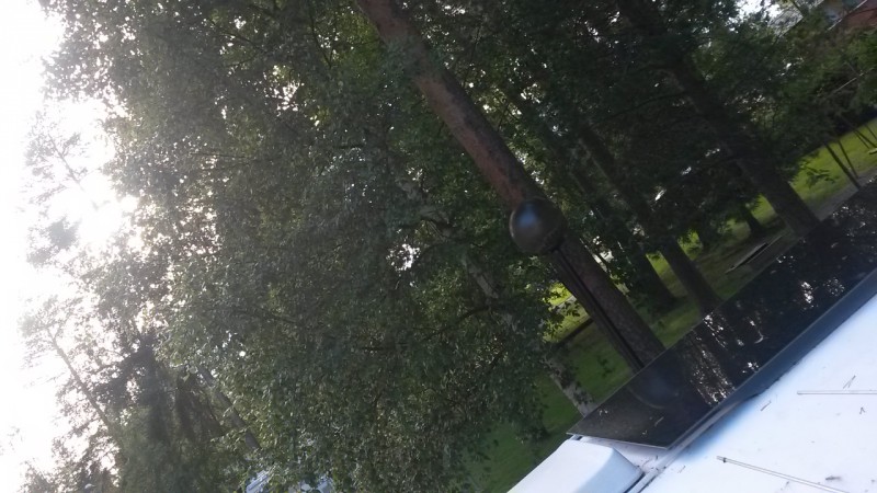

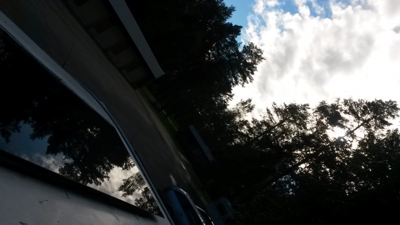

« Vastaus #47 : 3.08.2015 kello on 18:43 »
Tuossa on klo 18:30 otettua matskua. Toisessa panelissa näkee heijasteena, jo kuinka valo tulee puiden takaa ja lisäksi
pilvi on edessä. Latauksen vaihteluväli 0.4-0.7A , riippuen pilven sen hetkisestä paksuudesta. Kirkasta taivasta ei juuri nut tarjolla ole.

« Vastaus #50 : 3.08.2015 kello on 21:58 »
Kuvilla kerron valoisuutta ja sen tuottamaa lataustavirtaa sillä hetkellä. Jännitteet on alhaalla kun on ollut kovaa kuormaa koko päivän ja katolta ei paljoa ole tullut. Sitä paitsi akut on menossa vaihtoon.

« Vastaus #51 : 3.08.2015 kello on 22:08 »
Olisi varmaan ollut kuvaavampaa laittaa kennojännite kuviin, joka oli 26.7V. Eli hyvin huonosti tuli aurinkoa paneelille. Siksi matala latausvirta. Noh, tämä tästä.

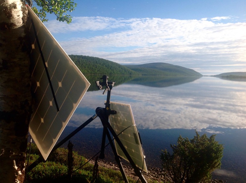

No nyt ollaan tositoimissa.
Pari viikkoa pitäisi näillä eväillä mennä.
Ollaan napapiirin yläpuolella 400km, ja aamu viideltä sain imuroitua 4A hetkittäin ,seiskan maissa 5A, ikävä järvenpinta avittaa varsinkin kun aurinko on matalalla.
Varmaan ainoa päivä tässä reisussa, kun pitää lisätä kulutusta, ettei mene hukkaan.
Niin tuo kuvan vehe on kameran jalka, kokeilin laiskuuttani sitäkin.
Hyvältä systeemiltä tuntuu tuo ripustaminen. Matkassa on vahvoja klipsejä siihen hommaan.
