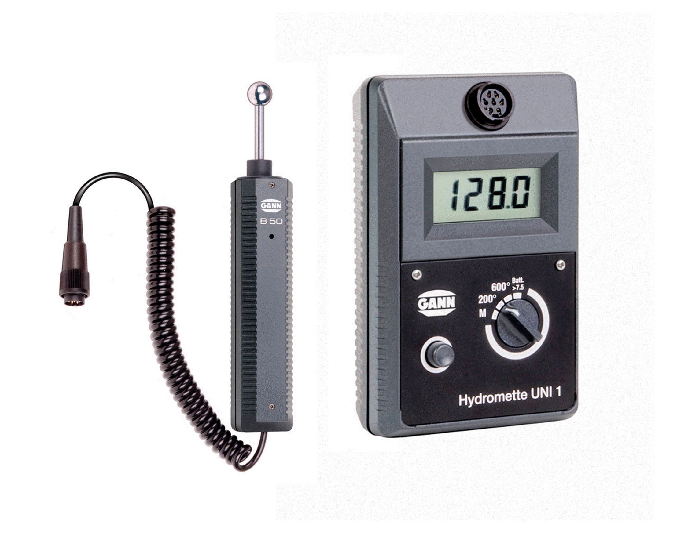

Perskules! Just muistin että meillähän on mamman isännöintihommien jäljiltä oma Gann Uni 1 + B 50 himassa. Pitääpä käydä tuo Renapultti sillä läpi jossain vaiheessa ^-^

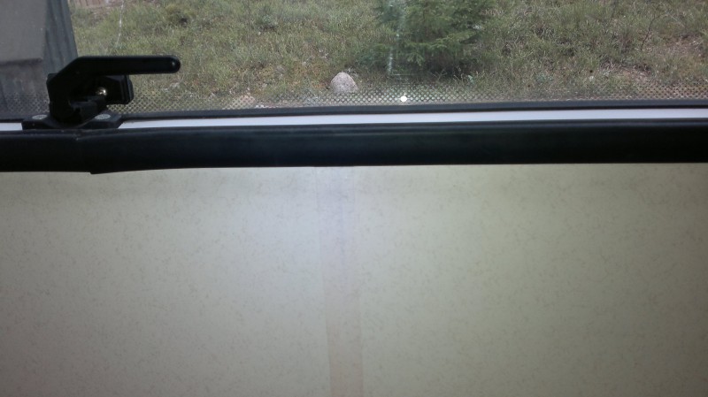

Valtaosa noista mittausreijistä on meillä kaappien ja komeron sisällä ,mitä ne siellä haittaa .
Minulla on ikkunoiden alla muutama reikä. Ei pahemmin näy, varsinkin kun valoverhot on edessä.
Tai no, mitä minä tässä sanon, katsokaa itse:
