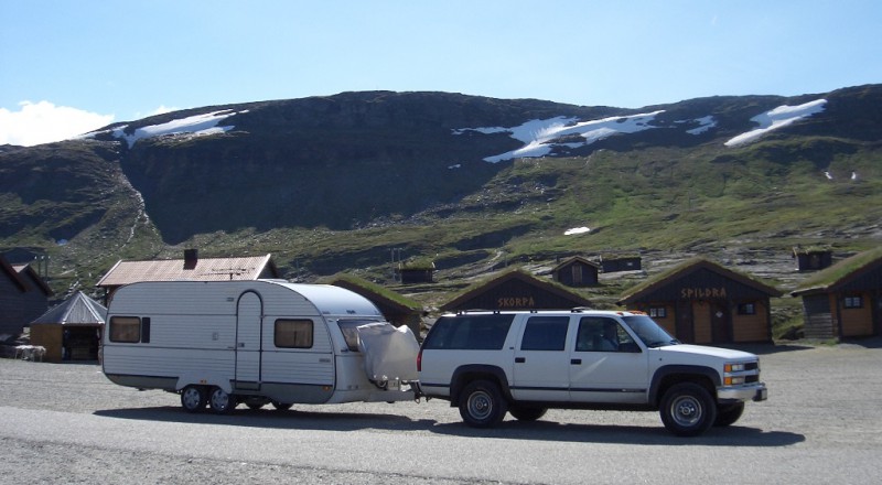

Kokeileppas vaikka tällaista  ;D
Se voi mieli muuttua  ;D
Vaunun kori on auton mittainen. Auton omamassa on 2.3x vaunun kok.massa - saati auton kok.massa. Autossa yli 1tn kantavuutta, joten pihakalustoa voi raahata ympäri maailmaa.. ahdettu dieselivinkkelikasi takaa helpon menon vaikka pusikkoon..
On kyllä sen näköinen yhdistelmä että kelpaa mullekkin. Thumb Tuo vaan mahtane mennä jo e-luokan ajokortille ja enpä
usko monen karavaanariksi halajavan omaavan tuota pikku e:tä. Varmaan se mun pointti selvisi. ;) Itse haaveilin
jossain vaiheessa Transportterin 4x4 ja siihen perhevaunu perään. Kallis yhdistelmä vaan ja mamma laittoi hanttiin
pakettiauton ostoon.
