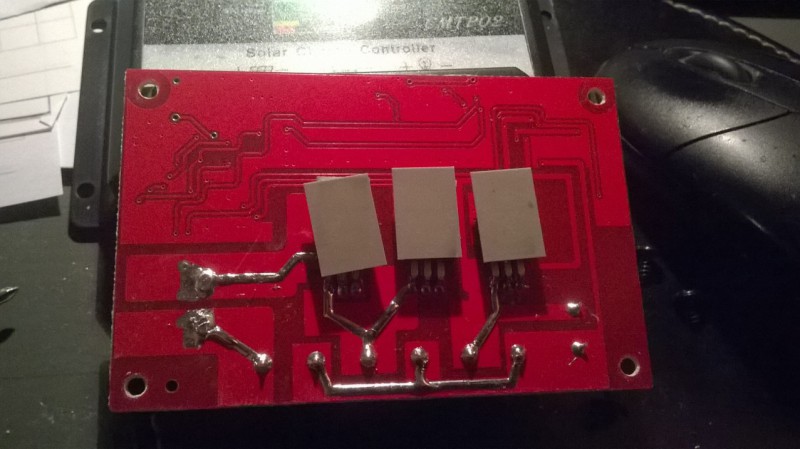

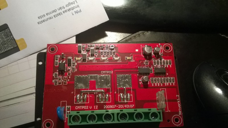

Tuli yks halpa mppt säädin ... ei oiken vakuuttanut mutt sitt mittauksiss näyttäköön kykynsä

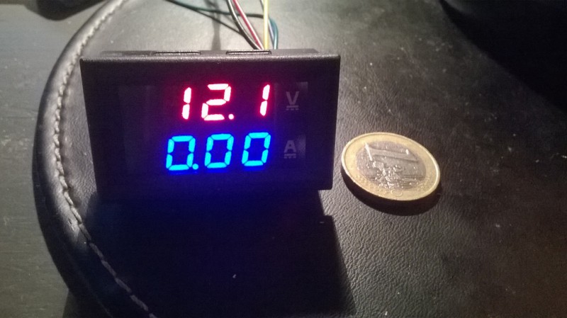

Tommosia mittareita sitt säätimien ympäristöön..
