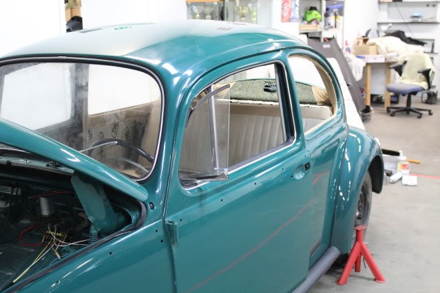

Onko lattiassa korvausilmareikiä niinkuin vaunuissa on? Sielähän ei ole mitään suodattimia, eli tähänkin auttaa se ylipaine. Pitäis olla semmoiset niin kuin monessa iäkkäämmässä henkilöautossa on, eli etuoven pikkuikkunan saa käänettyä auki niin, että oikein haukkaa ilmaa sisään.
