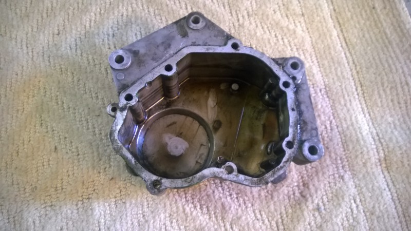

Onko tässä nyt joku juju?
 Ohessa kuva kopan sisältä, ja jokseenkin erilaiset näkymät.Paljon syvempi tämä,vai haraako mun silmät.
Mun kuva on ihan kopan pohjalta...samanlai nen on tässä kuvassa ku mulla

Minä välittömästi purkaisin sen irto laatikon ,niin näkisi mitä sieltä on rikki.  Tähän laatikkoon ei enää kaikkia osia saa uutena, siksi toisen laatikon pitäminen olisi perusteltua. Ottaen tietenkin huomioon,että senkin tarjoamat varaosat voi olla käyttökelvottomia , tai vastaavat osat saisi markkinoilta edullisemmin.

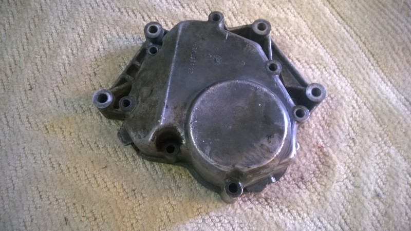

Palaisin vielä noihin kopan kuviin. Miksi tuossa toisen kopan pohjalla on koneistamalla tehty lieriö.? Mikä merkitys sillä on? Kyseessä lienee uudempi versio.  Olisiko mahdollista saada kuva kopan ulkopuolelta.

« Vastaus #119 : 13.09.2015 kello on 11:42 »
Tässäpä kuvat kopasta
